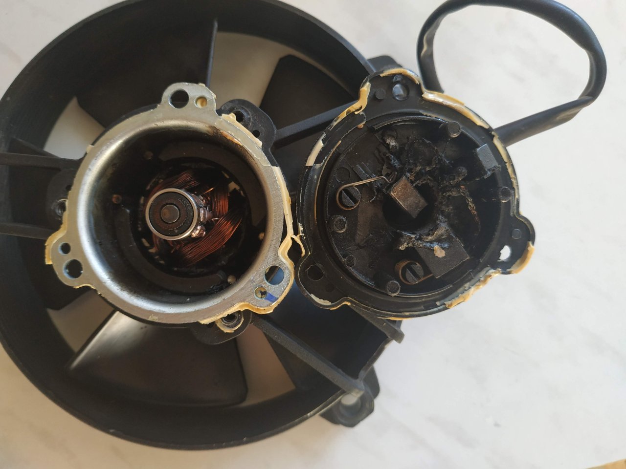

Итак, проблема была решена, причиной оказался сгоревший вентилятор.
Предыдущий владелец "наколхозил" с глушителем, и, когда ставил выпускной коллектор на место, не поменял уплотнительное кольцо. В щели между двигателем и выпускным коллектором довольно сильно "секло". Горячими выхлопными газами дуло непосредственно на вентилятор, из-за этого он поплавился.
Когда я разобрал мотор вентилятора, увидел страшнейшую картину, даже держатели щеток развалились. Решение простое - замена вентилятора. Заказал, подождал недельку, получил и поставил сразу около магазина. За вентилятор отдал почти 3 т.р. у официалов.
Сама замена простая, минут 15 по времени, нужны торцевые головки на 10, 12 и фигурная отвертка.
Если кому-то нужно, обращайтесь, расскажу поэтапно, как делать, здесь инструкции выкладывать опасно ))
