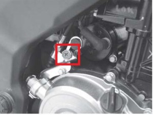

Добрый день.
Подскажите, пожалуйста, где регулируются обороты холостого хода. При запуске с подсосом, у которого только два положения - открыто и закрыто, движок орёт и показывает 4.5 тыщ оборотов. Так много явно не нужно, а в мануале нет ничего про регулировку оборотов и где её найти. Если не затруднит камрадов, прошу сделать фото и показать, чем именно и как регулировать обороты...
22 мар 2019, 09:07
Ну во первых холостые обороты регулируются на прогретом двигателе и без подсоса. Обороты холостого хода составляют 1400±50 об/мин. На рисунке винт регулировки холостого хода.

24 мар 2019, 11:35
Спасибо большое! :)
Попробую пошаманить этим саморезом)) А вообще, хорошо было бы иметь простую возможность подсос регулировать, а не как сделано, что чересчур уж много оборотов даёт...

26 мар 2019, 16:17
Purga писал(а):
22 мар 2019, 09:07
Тааак....
Посмотрел на своём моте, а там нет такого "самореза", как вы на фото показали. Там вот такая картина, в общем -
https://c.radikal.ru/c21/1903/62/c1a31d0308e6.jpg
И вот эта штука в месте, где у вас на фото крестовина под отвёртку - от неё какой-то тросик идёт, она не крутится. Как регулировать?))) Блин, запутался)))
28 мар 2019, 08:49
Фото одно и то же, что выложено и что у вас. Это не под отвертку регулировка, а головка тросика. Ручками нужно покрутить и через привод тросика можно отрегулировать холостые обороты.
