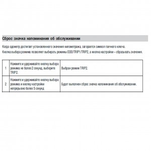

Как именно сбросить значок сервисных работ, загорающийся на панели при достижении определённого пробега? Делали первое ТО, механик сбросил. Рано или поздно, придётся самому ТО делать, так в сервисной книжке и не указано, как именно сбрасывать этот индикатор. Неужели самому ТО делать, а сбрасывать индикатор - в сервис тащиться? :)

Purga писал(а):
13 май 2019, 09:16
Спасибо!
Интересно, страница как будто из сервисной книжки, но в моей СК этой инструкции нет...

У вас руководство пользователя.
А это взято из мануала по ремонту, для служебного пользования.
