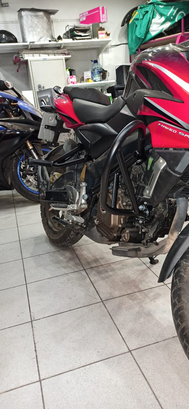

В-третьих, дуги - собственно, предмет моего рассказа. Штатные дуги если от чего и спасут, так это от падения мотоцикла на месте. Они слишком тонкие, слишком близкие к коленям и слишком слабые на изгиб.При падении даже на небольшой скорости, они легко гнутся внутрь и требуют замены. Также наверняка пострадает рычаг переключения передач или тормозная педаль. Поэтому нужно было сделать такие дуги, которые не мешали бы заползать на бак, наклонять мотоцикл на максимальные углы и выдерживали бы многочисленные падения в процессе занятий. Однако, всё оказалось не так просто.
Наш с вами Пульсар оснащен диагональной (периметрической) рамой, которая по всем правилам сопромата передаёт усилие от рулевого стакана прямо к креплению маятника. Рама получилась крепкой, легкой и красивой, но, к сожалению, неудобной для тюнинга, потому что не за что крепить дуги безопасности - нет нижних труб. Поэтому упор сделал на крепость трубы на изгиб (добавил ещё одно крепление над подножкой. После долгих поисков точек крепления и согласования формы была выбрана вот такая конфигурация труб.
Одним из важных преимуществ такой формы считаю возможность двигаться по седлу, поворачиваясь корпусом при необходимости. Раньше это было невозможно.
Защиту кормы мотоцикла обеспечивает кронштейн подножек пассажира с крепкой поперечиной или сабкейдж, если на бусурманском. Такое решение было выбрано из-за простоты и компактности. В гражданском варианте можно сделать усиленные рамки для кофров. Этот же сабкейдж снимает нагрузку с педалей.
Для прохождения регистрационных действий в ГИБДД такие дуги, конечно же, придётся снимать и ставить оригинальные трубочки, но регистрационные действия бывают достаточно редко. Тем не менее, сохраните в укромном месте и кронштейны задних подножек и оригинальные дуги. Если будете продавать, то можно отдать покупателю прямо так, в пакете - он будет не против.
