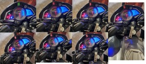

Облазив все форумы, сайты и т.п. ничего нормального не нашел. Либо «льют воду», либо говорят ставить универсальные датчики на герконах. Которые, если не «воткнешь» передачу- все ровно ее посчитают и будут показывать, скорее, погоду на Марсе. В связи с этим, после пары часов поиска, на свой страх и риск, был заказан датчик передачи от побратима KTM Duke 200. И он встал как к себе домой. Расписывать как и чего разбирал не буду, приложу фотки с небольшими замечаниями. Если по ним не сообразите- обратитесь к тому кто сообразит. Поберегите свои нервы и мот.

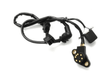

1) Датчик передачи KTM Duke 200 (Артикул: 90111023000). Он идет с ДПКВ, мы его отрезаем т.к. у пульсара ДПКВ идет вместе с обмоткой генератора и находится немного в другом месте.

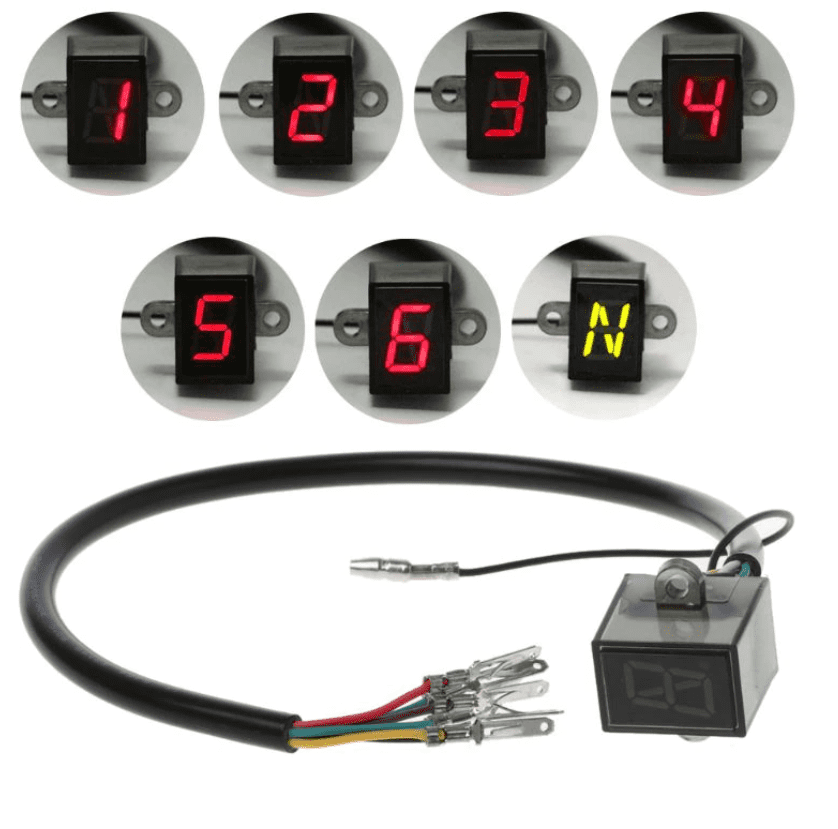

2) Индикатор передачи. (Нужен именно с общим плюсом( т.е. 1 проводок плюс и 7 проводков минус) заказывал его на джуме или на алике);

фотки по установке на диске т.к. сюда можно добавить только 3.- https://disk.yandex.ru/a/vHHA4OhLviKTRw
Сразу слейте масло. Все болты с «обычной правой резьбой». Болты крышки генератора затянуты 11 N*m, ротор магнето 58 N*m ( Чтоб открутить использовал ременной ключ для съема фильтров. Ротор магнето посажен на конус, я его снял 2х лапым съемником но это пипец не удобно. Советую купить родной). Шестерню балансирного вала выставлять по меткам с шестерней коленвала момент затяжки 23 N*m. Все малые болты внутри 6 N*m. Все болты которые откручиваете под крышкой садите ОБЯЗАТЕЛЬНО на фиксатор резьбы. Герметиком нужно промазать манжеты проводов которые захотят под крышку. По установке индикатора, в принципе, ничего особого. Плюс подключил к габаритам в фаре, остальные к датчику.
PS По итогу получаем надежный индикатор который никогда не соврет. Если передача включена- он ее покажет. Если «недовоткнули»- не покажет ничего.
PPS Не знаю понадобится ли, но выложу размеры датчика: диаметр-23мм, высота- 9мм, отверстия для болтов- 5мм, межосевое- 37мм.
