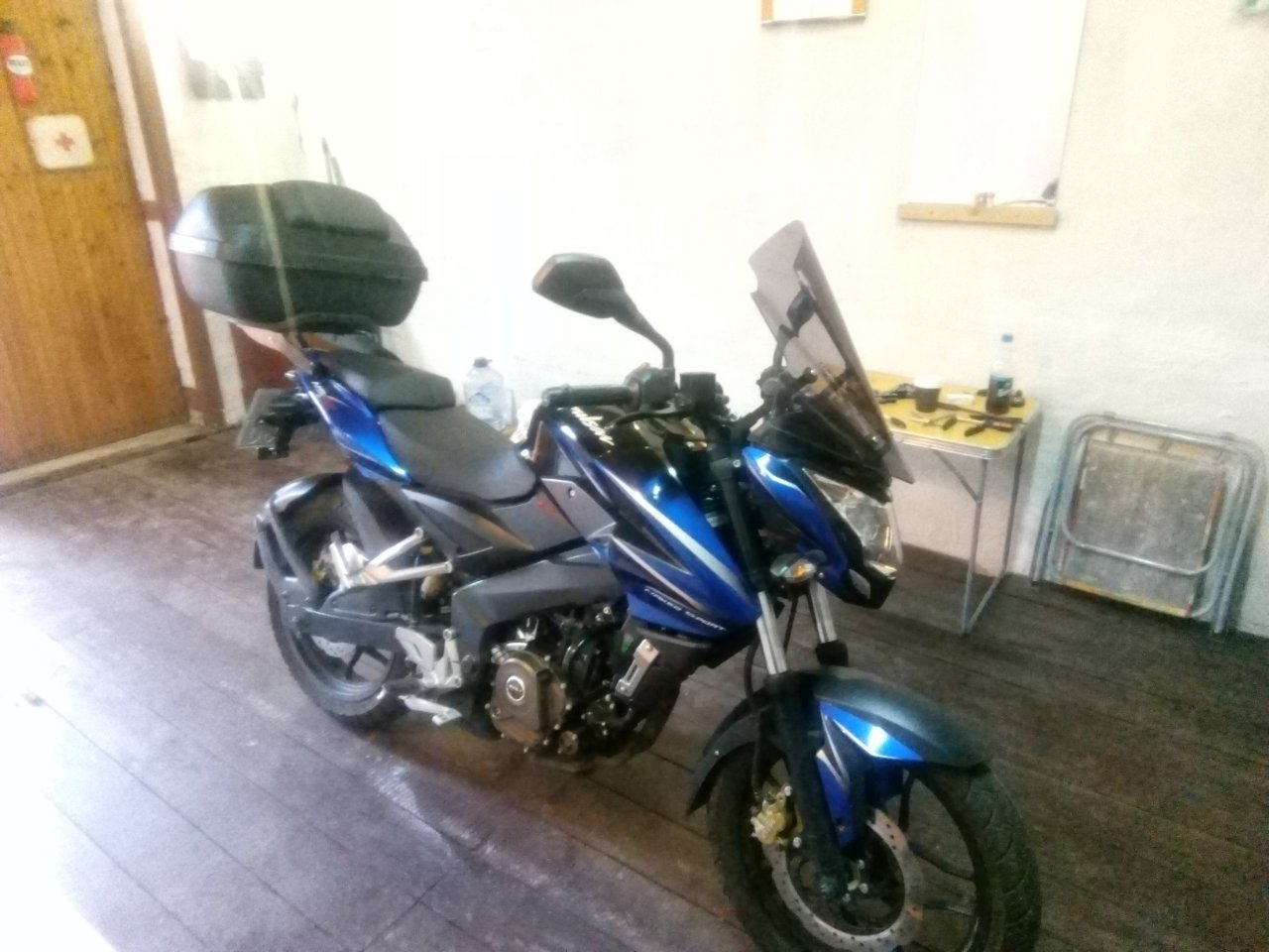

Всем, доброго времени суток!
Друзья подскажите кто-то решил вопрос с установкой ветровика на pulsar.

Заказывал себе на Ебае ссылка уже не сохранилась. Доставка из турции.
Todd_3465
Сообщения: 30
Зарегистрирован: 07 авг 2018, 20:58
Мотоцикл: Bajaj Pulsar NS 200 (2019)
02 апр 2019, 17:36
Ссылка эта - https://www.ebay.com/itm/Bajaj-Pulsar-N ... R3dVWTpmEw
Я себе тоже заказал и по ходу дела такой же высоты стекло, как и у комментатора выше - 47см. Доставка из Турции...

Подскажи, пожалуйста, как правильно разобрать переднюю панель, чтобы ничего не сломать, чтобы установить такое же стекло?
Купил себе, открутил четыре болта (два шестигранных слева и справа и два крестовых слева и справа пониже), и всё. На фото по ссылкам нижняя часть передней крышки прикручена внутри, а как добраться и отсоединить, понятия не имею. Открутил после ещё болт снизу фары, больше вроде нет нигде, а всё равно добраться не могу.
Сбоку - https://b.radikal.ru/b40/1904/e4/726f699f1f3d.jpg
Сверху - https://a.radikal.ru/a42/1904/91/72e788bf02ab.jpg
Чёрт побери, сломать боюсь. Может там что-то в пазы на защёлках заходит, но не знаю.

там нужно 2 крестовых винтика скрутить с боков, и все! Потом родной ветровик держится на 2 клипсах, можно так сдернуть, я на всякий случай шлицевой отверткой помог себе. Больше там крутить ничего не надо!

Спасибо большое! Значит надо чем-то поддеть. Потому что я итак вроде с усилием тянул на себя этот родной ветровик, а он блин там как влитой сидит. Подумал, если там прикручено, то я так разорву его на куски... Теперь ясно))
И у меня с боков не крестовые болты, а под шестигранник, крестовые ниже есть, но они уже другую деталь похоже крепят...
