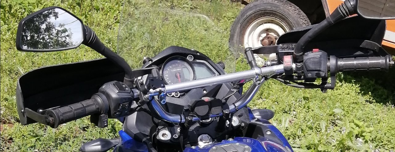

						Мой рост 180,спина хондроз корече болит когда долго едеш. Руль поменял, поставил от ижа на проставку 6 см. Теперь посадка полностью прямая, можно и в стойку вставать, троса менял далал паял сам, 15 см прибавилось в длине. Теперь можно на руль разные ништяки повесить.
						можно фото как теперь выглядит? я бы из ништяков себе бы первым делом поставил переключатель поворотников от Восхода, родной пульсаровский мне прям в напряг, неудобен жуткоmawr писал(а): ↑03 июл 2021, 13:22Мой рост 180,спина хондроз корече болит когда долго едеш. Руль поменял, поставил от ижа на проставку 6 см. Теперь посадка полностью прямая, можно и в стойку вставать, троса менял далал паял сам, 15 см прибавилось в длине. Теперь можно на руль разные ништяки повесить.
Спасибо! Очень интересно получилось. А шланга переднего тормоза хватило? И смотрю на левой ручке между грипсой и блоком управления поворотниками кнопка дополнительная - не повторитель поворотников случаем?

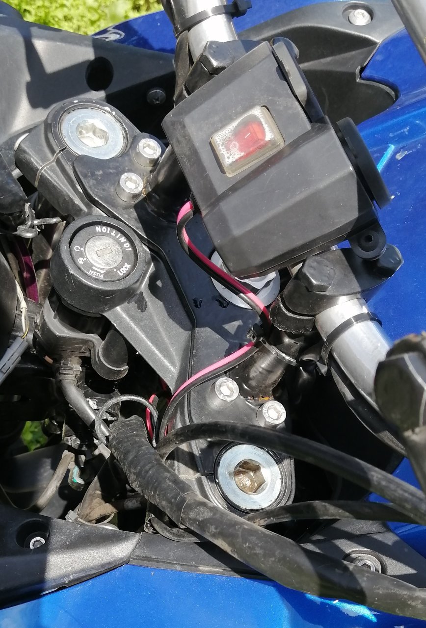

						Тормозной тоже менял, а кнопка это подогрев ручек на два положения, работает отлично, рекомендую. Кстати вилка по заводу опущена на 3-4 см, под кронштейнами клипонов. Если есть желание можно перед приподнять.
