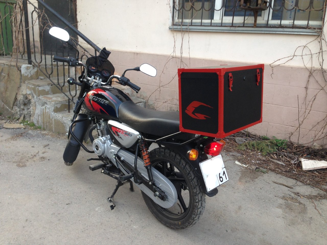

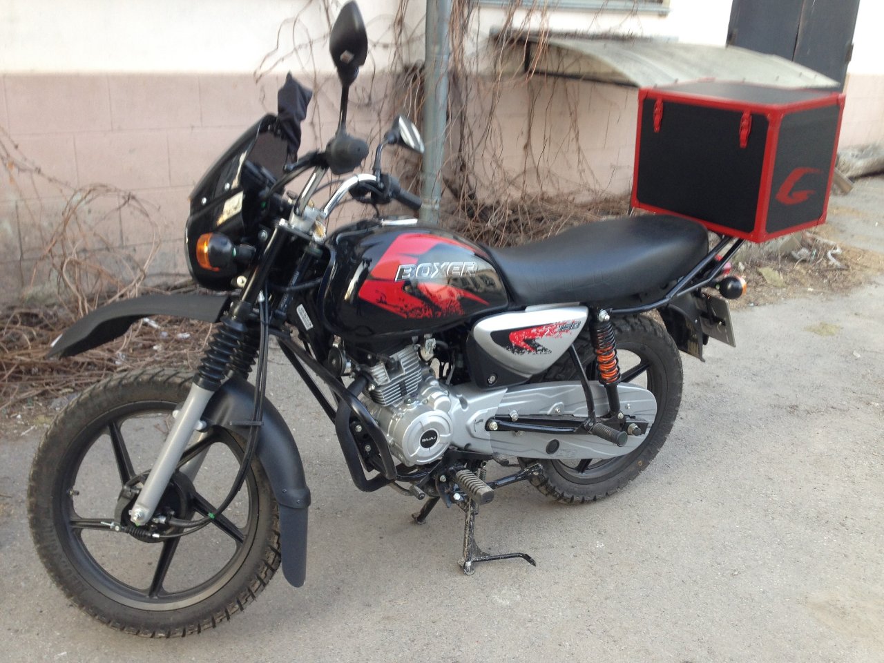

Всем Привет!!!!!!!! На прошлой недели открыл свой мото сезон, на момент написания данного текста, пробег составляет 184 км.
Вот мой аппарат, мотоциклом пока доволен. В ожидании сезона удлинил переднее крыло(сделал брызговик) и изготовил задний кофр, получилось вроде симпатично :oops: . Посадка удобная(классическая), подвеска отличная, ехать удобно, что по асфальту, что по бездорожью, всё равно. Режим обкатки, выдерживать на четвертой макс.скорость 43 км/ч в городе не очень приятно, в пробках ещё нормально, но когда машины рядом проносятся на скорости от 60 и выше, то хочется вжаться в обочину и чувствуешь что яйца становятся железными 8-) . Надеюсь что обкатку пройду быстро, хотя бы до 1000 км., чтобы можно было ехать 53 км/ч .
Теперь не много о недостатках: 1. На холодную перестал заводиться на центральной подножке, только на боковой. После прогрева
ровно работает на любой из них.

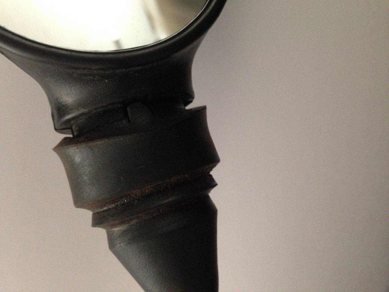

2. Зеркала, постоянно сбиваются уже подтягивал винтики на самих зеркалах, не помогает и
защитные резинки постоянно сползают
Вот вкратце о своём мотоцикле, пишите о своих, будем общаться.

по зеркалам у меня на НСке тоже самое 1 зеркало вращается как смазаное....
возник вопрос: кто в черном ящике? =)
Ни кого там нет, но что то есть. :)

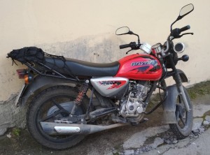

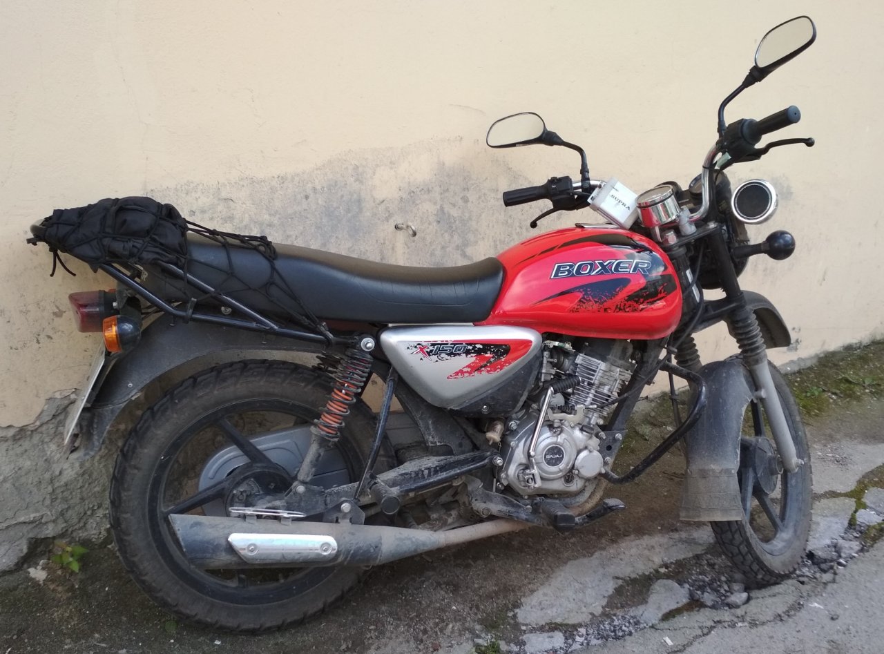

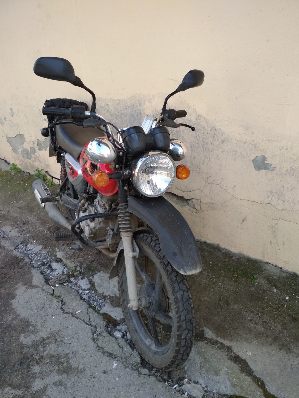

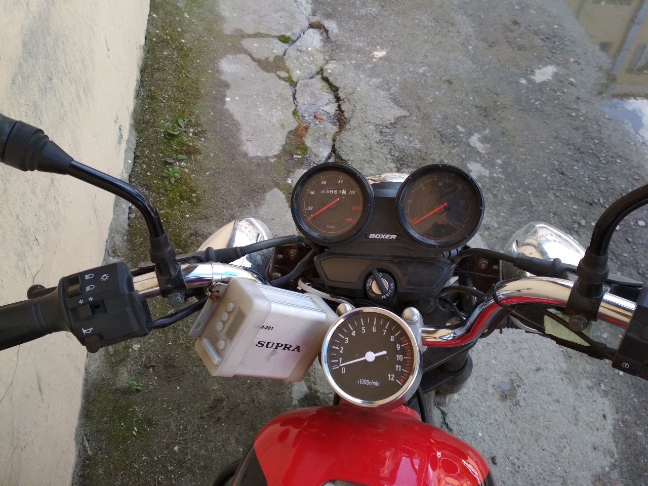

Приветствую. В мае сделал себе подарочек на день рождения.
Повторять слова других не буду, только дополню косячки и свои улучшайзинги.
1. Клапана были поджаты (на 2000 км. отрегулировал).
2. Свечу поставил иридиевую (легче крутиться мотор стал).
3. Поставил музыку ))) веселее ехать.
4. Поставил тахометр от альфы (обороты на обкатке чтобы знать).
5. Контакт от нейтрали прицепил (при покупке не показывал N) соответственно заводиться без сцепления отказывался.
6. Заднее колесо выровнял по переднему с помощью строительного правила (стал устойчиво ехать по прямой).
7. Цепь загерметил (тема создана).
8. Ветровичок декоративный снял (я за oldschool).
9. Подножки на 2300 км. пришлось протянуть (разболталисьот вибрации).
10. Краник бензина на 3700 км. потёк, протянул (разболтался от вибрации).
11. Лампы все светодиодные поставил (чтоб разгрузить гену).
12. Тросик газа пришлось подпереть экструдированным пенополистиролом (при занятии мотоджимханой стало легче управлять газом, не болтается).
13. Сапун вытащил из воздушного фильтра, фильтр конечно заглушил, на трубку сапуна надел бензо фильтр, чтобы увидеть ,если начнёт маслом брызгать (фильтр ПРОБИТ ОТВЁРТКОЙ, чтобы даже если масло пойдёт, оно не зальёт фильтр, и не закупорит систему отведения картерный газов) да не эологично, но зато, как только снял сапун, свеча стала очищаться (была всё время чёрная).

Ну и фотки соответственно...

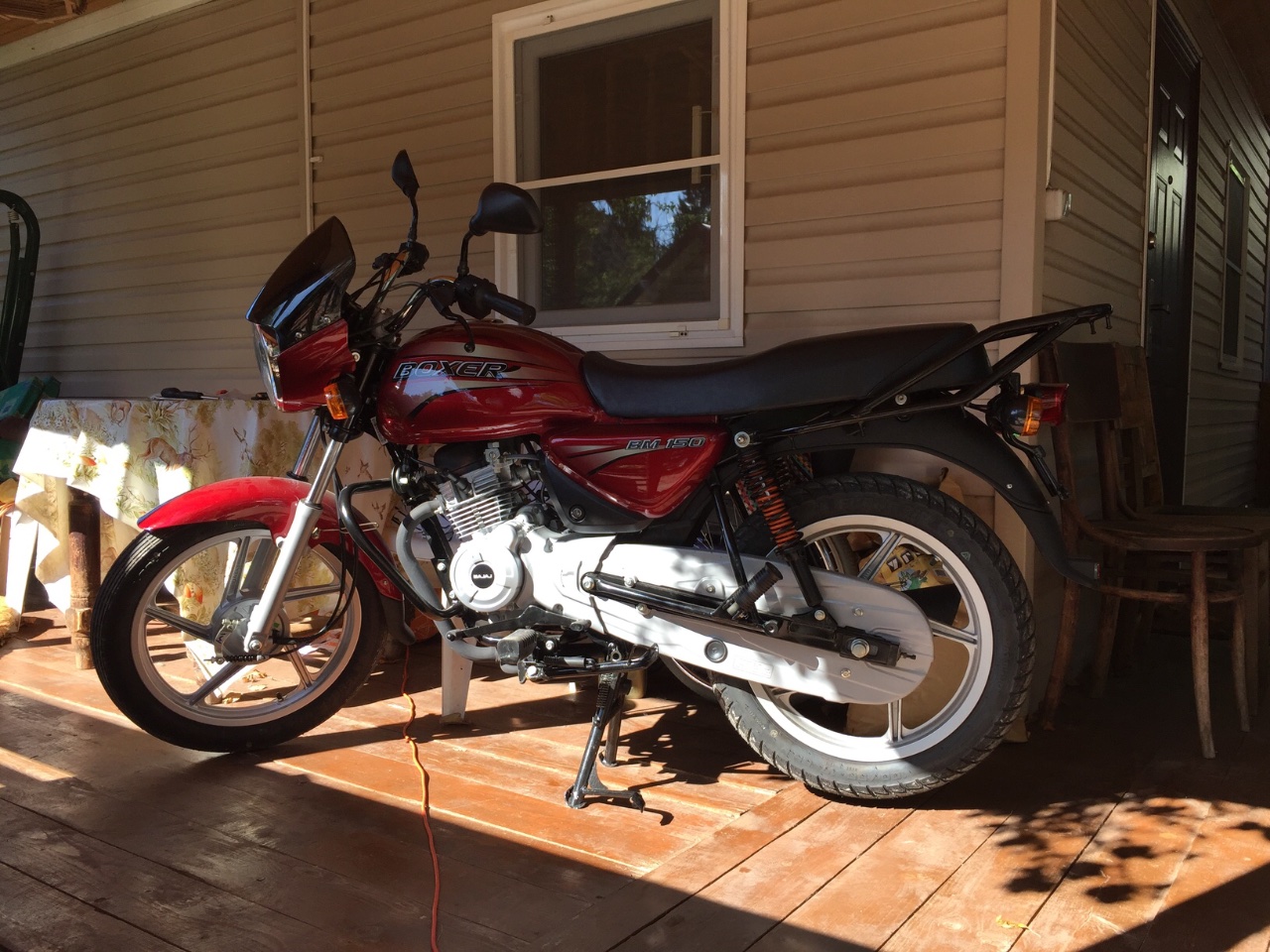

Привет всем!
Тоже не удержался от приобретения боксера на дачу. Пока нравится всем: и внешне, и по езде и комфорту.
Единственное что напрягло - по умолчанию совершенно не был настроен карбюратор: обороты завышены (на слух более 2000), медленно сбрасывался газ, плавали сильно. Хотя может это и не индийцы виноваты, а в магазине уже «постарались» - не знаю. Посмотрел - винт качества выкручен оборотов на 10 наверное, почти полностью. Пришлось подрегулировать.
Никак не могу понять по режиму обкатки. Сдается мне, что то ли какая-то опечатка закралась в руководство по эксплуатации, то ли с милями /км что-то индийцы напутали - но 43 или сколько там км в час на 4й - это какой-то нонсенс конечно. В сети гуляют разные варианты инструкций. В мануале к bm100 указано на 4й - 60 км час, и это 100 кубов! А тут 150 - и 40? Ну не бред ли?
На 40 км час на 4й под моим весом мотоцикл вообще подзахлебывается, особенно в горку.
Вдобавок в гаи ехать 20 км по довольно скоростному шоссе - не представляю как их преодолеть на таких скоростях, разве что только по обочине катиться.
Кто как ездит на обкатке, поделитесь.
Также вопрос по первой замене масла. В мануале 500-700 км. В магазине посоветовал али заменить после километров 30ти. В интернете кто на 500, кто на 300, кто на 100 меняет. Когда лучше? Литр мотюля и фильтр уже куплен - и вроде бы не очень разумно лить довольно дорогое масло сразу, когда через км 400 оно все равно будет со стружкой и все одно - сливать.
