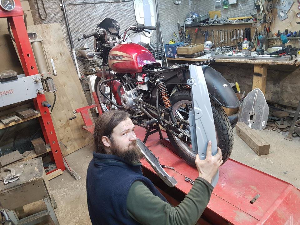

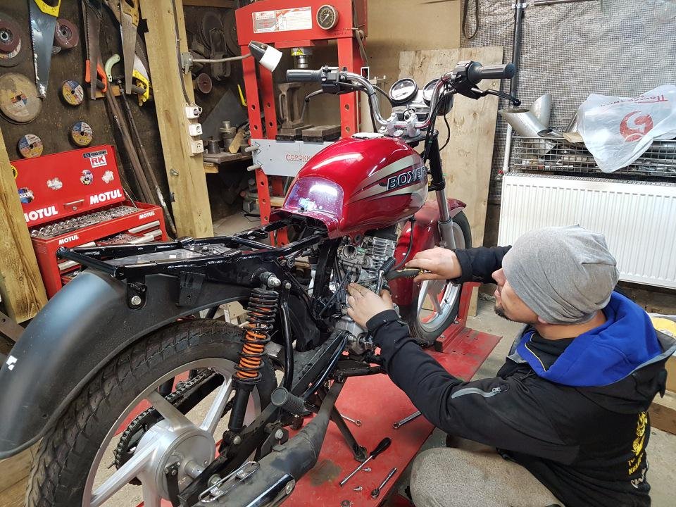

После долгих обсуждений, мы привлекли к реализации проекта, человека со сложным характером, но воистину платиновыми, покрытыми неограненными бриллиантами - руками... Курочить мотоцикл стал сам глава и владелец мастерской RJO - великий и ужасный Максим Кармалицкий, мотогонам известный как MAX 27
SLON помогает мотоциклу похудеть, кстати сказать коробка с ненужностями в итоге весила килограмм 30!

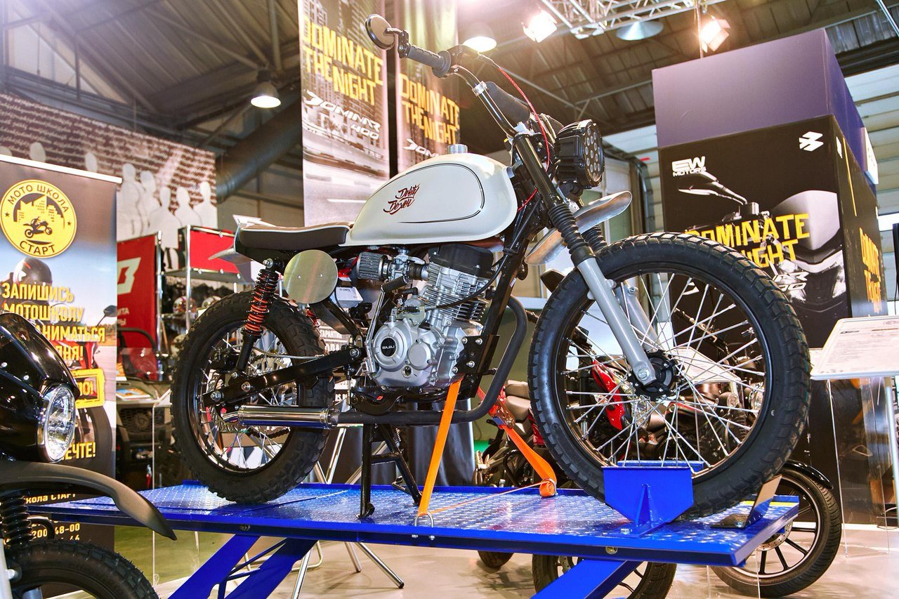

Вот весь список установленный "спеков"
Запчасти и тюнинг:
Переднее колесо в сборе 19"х 1,6, сталь (KAYO) - 3 175р
Заднее колесо в сборе 18"x2,5, сталь (резина + торм. диск + звезда) KAYO - 9 900р
Ось заднего колеса в сборе KAYO (с 2014 года) - 515р
Ось переднего колеса в сборе KAYO - 775р
Камера SM PARTS 19" - 344р
Тормозной суппорт задний в сборе KAYO - 2575р
Руль TAPER алюминиевый с перемычкой - 1980р
Корпус ручки газа с крышкой "CNC" , KAYO CRF801-7H - 1715р
Грипсы R-Tech - 790р
Тросс газа питбайк KAYO - 345р
Подножки водителя в сборе (пара) KAYO Т2.Т4,Т6 - 1375р
Фонарь задний - 1000р
Фильтр нулевого сопротивления - 450р
Гофры на переднюю вилку - 600р
Глушитель - 2500р
Звезда ведущая 14/520 сталь - 350р
Звезда задняя 51/520 алюминий - 2400р
Лапка заднего тормоза KAYO - 600р
Лапка КПП KAYO - 400р
Фара головного света - 6000р
Пульт старт/стоп - 600р
Итого: 38 929р

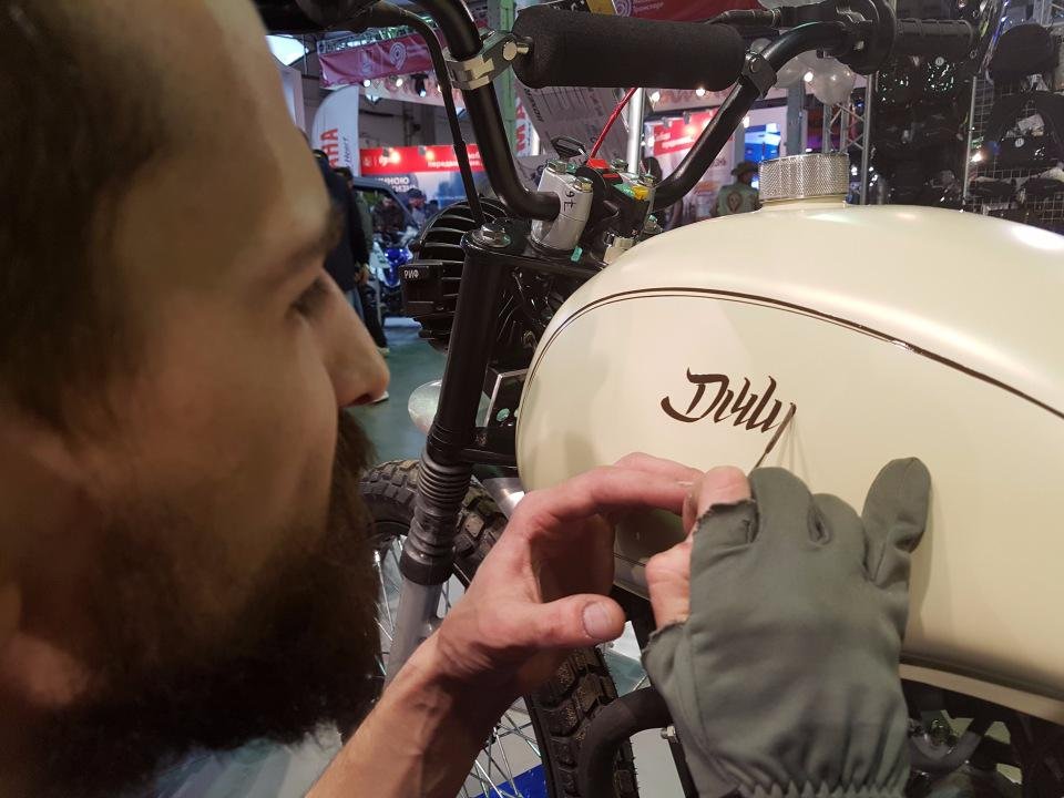

PS пинстрайпинг, от маcтера совего дела @at1m, был нанесен прямо на выставке

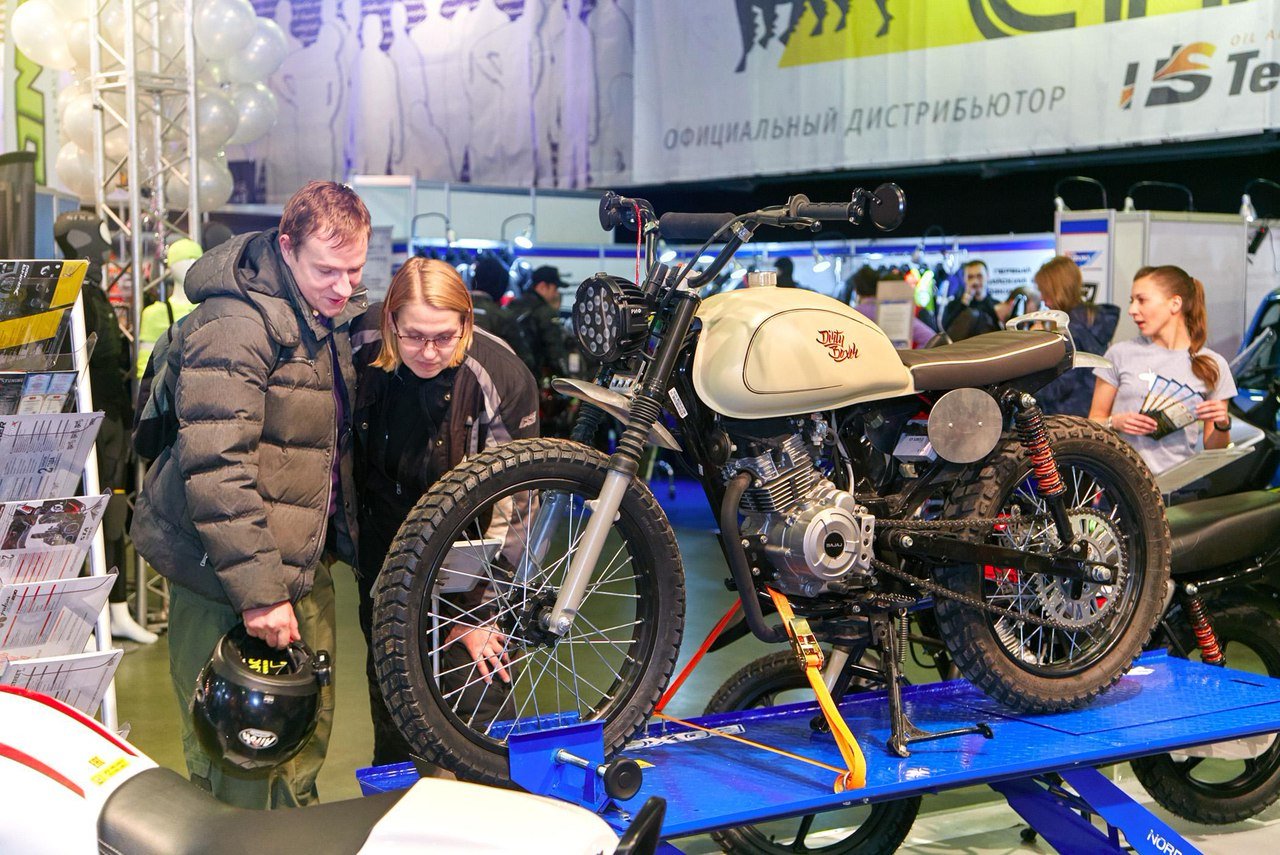

Финальный проект, был представлен публике на выставке МотоВесна в Сокольниках 21-23 апреля.
DIRTY BOXER занял почетное место на стенде BAJAJ!
