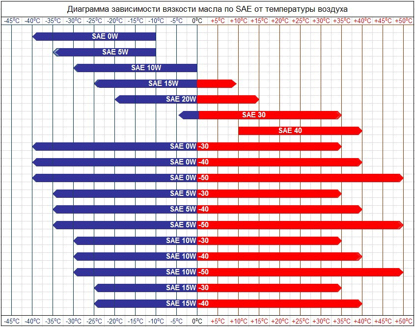

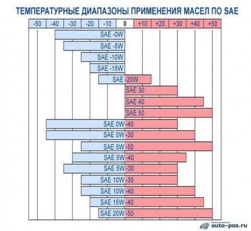

Во всех странах мире широко используется единая классификация моторных масел американского Общества Автомобильных Инженеров – SAE J300 чаще всего её представляют в виде таблицы вязкости моторных масел
Всесезонные масла являются самыми востребованными из-за способности осуществлять функции своего предназначения как в холодное, так и в теплое время года.
Систематизация SAE для всесезонных смазок демонстрирует диапазон температур воздуха, в котором моторное масло полностью обеспечит:
• легкое проворачивание коленчатого вала стартером при холодном запуске;
• прокачивание масляным насосом смазки по магистралям двигателя во время холодного пуска;
• надежное смазывание трущихся деталей мотора при длительной работе в диапазоне рабочих температур при максимальном нагрузочном и скоростном режиме.
Для примера два варианта таблиц показывавших зависимости рекомендованной вязкости масла по SAE от температуры воздуха

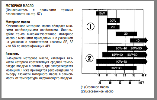

Некоторые производители в Руководствах по эксплуатации своей продукции публикуют аналогичные таблицы.
В качестве примера мы приводим одну страницу, посвящённую выбору моторного масла одного из уважаемых японских производителей мотоциклов.
