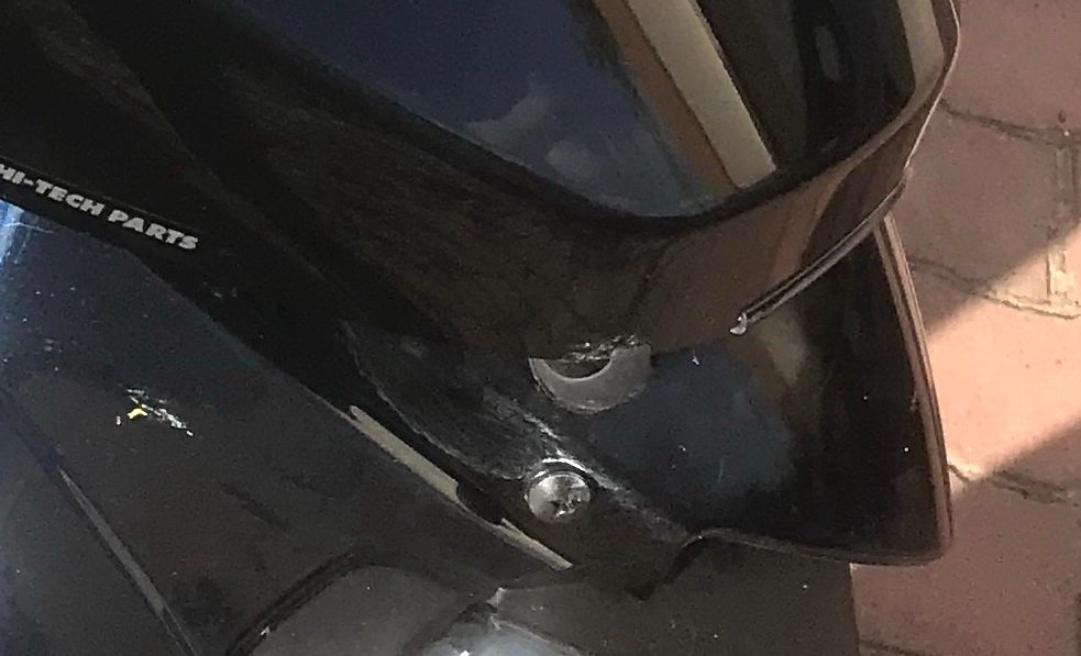

Ставил ли кто данное чудо инженерной мысли на Доминар?
у меня пока не получилось победить. Дребезжит, гремит, при затягивании хомутов на руле нижний край обтекателя приподнимается от верхнего пластика фары. И от вибрации проскальзывают шарниры на пластике обтекателя. уже думаю шарниры на фиксатор резьбы разъёмный посадить.

Просто так нельзя ставить - будет стучать и отгибаться. Особенно сильно, если еще поставить дефлектор как на фото.
Поскольку я, не исключено, самый первый ставил это стекло, то давно уже провел все необходимые исследования.
http://bajaj-club.com.ua/viewtopic.php?f=30&t=137
Требуется закрепить нижний край стекла. Для этого я использовал вот такие подручные резинки:
С их помощью, если в край стекла предварительно вставить кусочек разрезанной пластиковой трубки, полностью исключается стук стекла. Но поскольку при высоких скоростях в этом месте довольно серьезная нагрузка, пришлось Супер-Моментом приклеить стекло к этим резинкам. Оно, конечно, может, и не очень удобно, но 2 сезона работает без особых замечаний.

Шарниры не надо ни на что ставить - не поможет, надо просто взять 6-гранник и затянуть хорошо.
