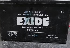

Такое чувство что у меня одна банка умерла. И реле стартера не хватает напряжения для пуска...
Как будто втягивующий на автомобильном стартере щёлкает но не крутит
Все аналогично на пробеге 1300 банки не проверял поставил на зарядку. Меня в дилер предупредил, что как бы хорош не обслужить акум он не очень надежный, скорее всего дам второй шанс и если не одумается поменяю.Ras12008 писал(а): ↑15 июл 2020, 23:34Вообще проехал я 1200км. И вчера утром мотоцикл отказался запускаться. Стартер не крутит (только щёлкает реле). Прикупил у знакомого с авто(хорошо оказался рядом). Приехав домой снял акб, вскрыл его(обнаружил что в 2 банках меньше электролита чем в других (не скажу что прям сухие, но меньше чем в других)(долил) . Сейчас стоит заряжается. Буду тестить. Надеюсь что акб не умерло за 1,5 месяца. Было ли у кого нибудь подобное? И почему так могло произойти? PS:генератор зарядку даёт!

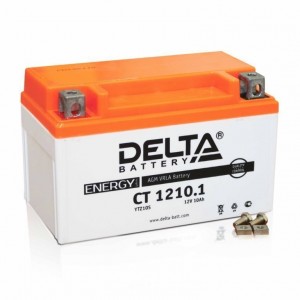

Купил сегодня AGM ДЕЛЬТА НА 10А. По габаритам залез. По высоте даже место остается

У меня в итоге как я и писал из за полусухих 2 банок одна отказала. Теперь в нем 10В. Видимо этого напряжения не хватает для включения реле. Поэтому совет кто купил недавно проверяйте уровень электролита на новых АКБ. PS: ПОСТАВИЛ ЭТОТ АКБ СЫНУ НА ЭЛЕКТРИЧЕСКИЙ ДЕТСКИЙ ТРИЦИКЛ. СЫН ДОВОЛЕН ЕГО МОТ СТАЛ НА 40 % БЫСТРЕЙ.GlamorousNutlet писал(а): ↑28 июл 2020, 23:01Войду в конфу.

Тоже столкнулся с такой же проблемой на 5тыс.. заменил на delta 1211 и мот сразу завёлся) на будущее хочу поставить выключатель массы на всякий случай, ставил кто? Какой? Как уместить?
