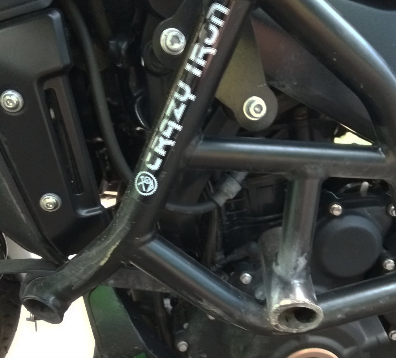

Установил я третью точку крепления клетки,поиграл с затяжкой,резинками,ездить можно.Вибрация на передней перемычке уменьшалась,но есть.Сильная вибрация с подножек пропала, вообщем вибрация стала как перед установкой клетки.

, хотя я наступил на эти грабли и понял, что вред от излишней вибрации сильнее поцарапанного пластика который не факт что будет.
Мне на ТО сказали до 40 км/ч есть толк, а дальше бесполезны.

Многократно доказано практикой - да, функциональны. и статичные падения и на скорости падения. Да, они погнутся, да они не выглядят красиво, но ногу и/или ключевые узлы - спасут.
Большинство падений у мотоциклистов происходят на маневрировании на низких скоростях, поэтому конечно от них толк будет, разумеется на скорости при хорошей скользячке эффект ниже будет.
Клетка после удара примерно 60-70 км/ч в заднее крыло авто с последующей скользячкой. Слайдер вырвало сразу после удара, срезало саморез который идёт в комплекте. Вывод, одной точки крепления слайдера мало.
