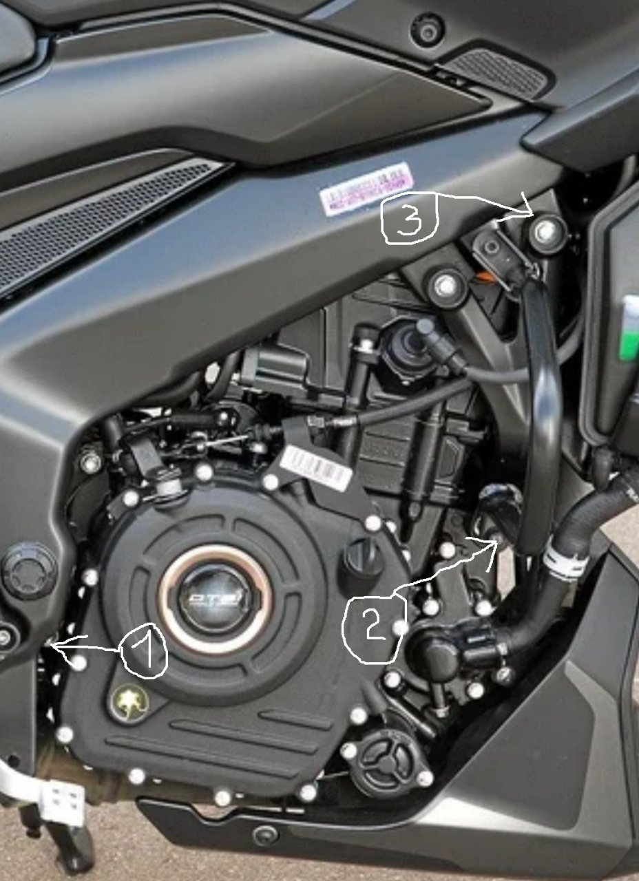

Долгими дождливыми декабрьскими вечерами рылся в поисках всего интересного для своего коня. И вдруг, наткнулся на такую клетку для Duke 390. Может мне показалось, но места крепления очень уж похожи на доминаровские.
http://www.alizona.ru/i/32918321478.html
Клетки от Sahydrimoto и Сrazy Iron мне (субъективно!!!) не нравятся по разным причинам.
А эти - прям самое то (субъективно!!!) !
Нарисовался вопрос - знает кто, сходятся ли эти три точки крепления у нас с дюком? Точнее, совпадают ли у них межосевые расстояния?

Похоже места крепления двигателя с DUKE идентичны и именно на них крепится клетка,только вот крепление обозначенное на фото под цифрой 1 у Доминара более утоплено чем у DUKE.

установка клетки на DUKE 390

А клетки модельного 2018 года подходят на модель 2019 года? А то меня устроила бы клетка одного из производителей, но у них в каталоге только для прошлой модели, а подойдет она или нет, они сами сказать не могут. Им нужен мотоцикл 2019 года для сравнения.
ответ найден. крепления клетки на 2018 и 2019 году отличаются. для 2019 года у Крези айрон своя модель
