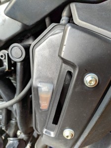

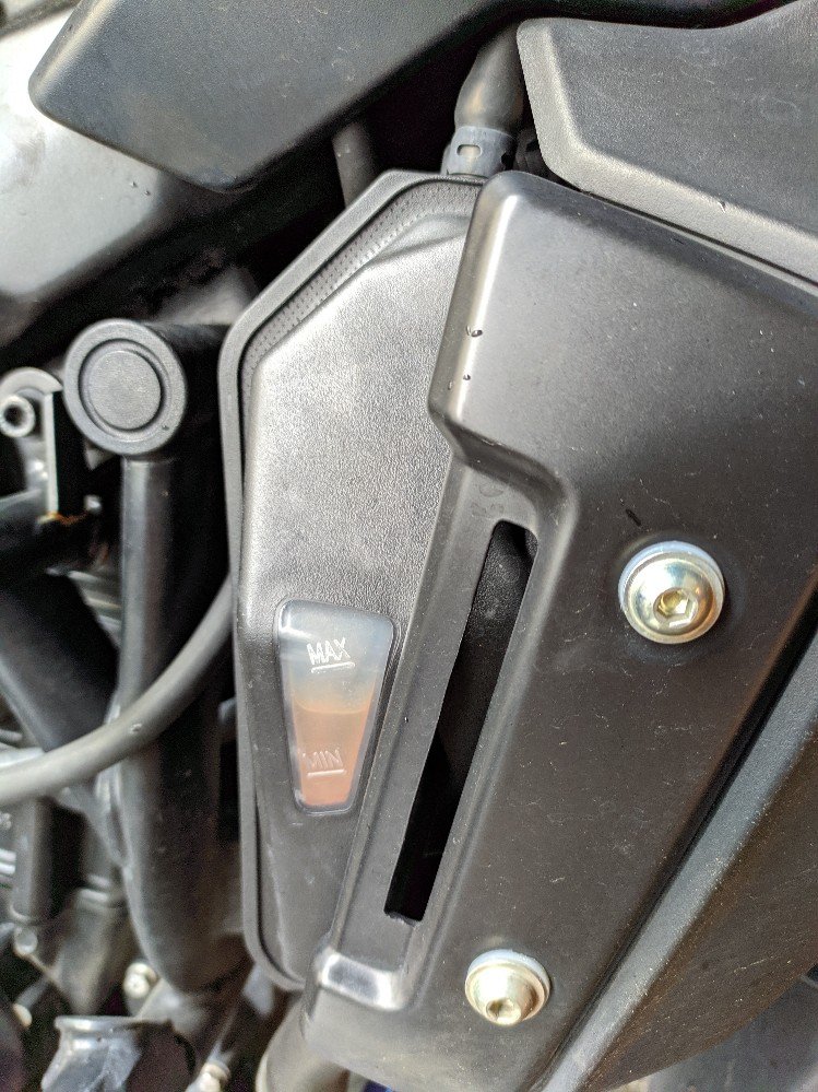

Парни, был зелёный, но за 34000км не менялся, это нормальный цвет или я маслом ДВС охлаждаю?:(

15 июл 2020, 23:23
Мне кожнтся не нормально. Попробуй поменять.
Сообщения: 124
16 июл 2020, 16:08
Пора менять!!!
