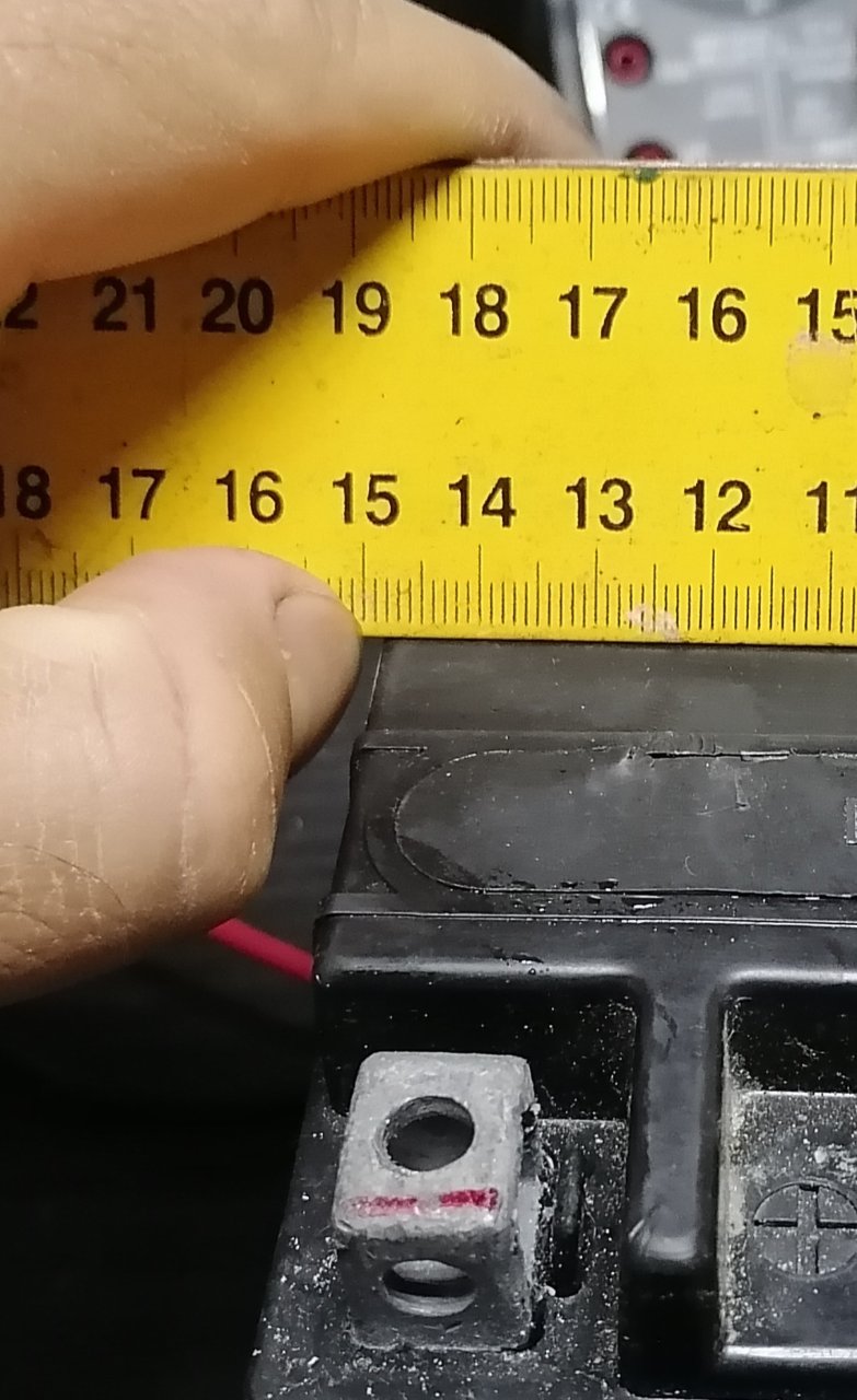

пишут 150(L)X87(W)X105(H)

Замерил. Вот результаты замеров

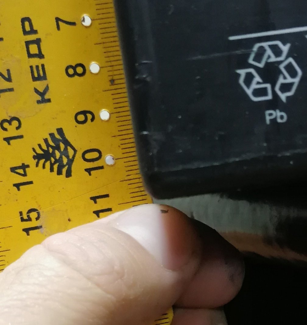

18 июл 2020, 09:10
Ширина

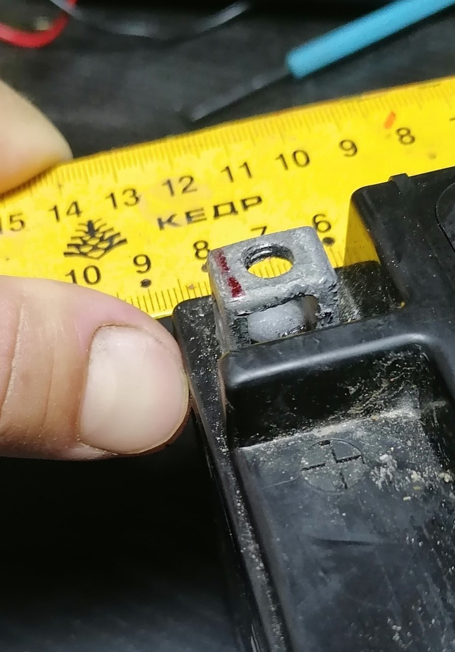

Мотоцикл: Доминар
18 июл 2020, 09:11
Высота
