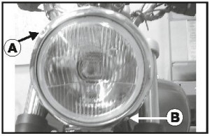

Head Light Adjustment
Headlight Beam Horizontal Adjustment
> Turn the horizontal adjuster [A] on the headlight with a screwdriver in or
out unit the beam points straight ahead.
> Turn the horizontal adjuster clockwise to face the headlight left
Headlight Beam Vertical Adjustment
> Turn the Vertical adjuster on the headlight in or out to adjust the
headlight vertically.
> Turn the vertical adjuster clockwise to face the headlight up.
Note : On high beam, the brightest points should be slightly below horizontal with the motorcycle on its wheels and the rider seated. Adjust the headlight to the proper angle according to local regulations
Для тех, 80-ти % кто не шарит по английски или не может воспользоваться переводчиком или кто живет в пещере:
Регулировка фар.
Горизонтальная регулировка луча фар
- Поверните винт [A] на фаре с помощью отвертки и отрегулируйте горизонтальный луч света фары
Вертикальная регулировка луча фар
- Поверните винт на фаре, чтобы отрегулировать луч света фары по вертикали.
Примечание. Регулировка фар должна быть в соответствии с местными правилами дорожного движения.
