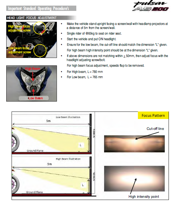

Всем привет кто в курсе как регулировать дальний свет бьёт очень высоко.Ближний тоже светил в небо но с ним разобрался отрегулировал,регулировки еле хватило.

29 май 2018, 14:23
В принципе ничего сложного, вот правильная регулировка света на мотоцикле Bajaj Pulsar AS200 (Баджадж Пульсар АС200);)

04 июн 2018, 12:09
Без разборки пластика около приборки крутилку найти сложно,но можно. Залезть можно с правой стороны снизу, но очень тесно.

30 авг 2018, 00:30
Admin писал(а):
29 май 2018, 14:23
В принципе ничего сложного, вот правильная регулировка света на мотоцикле Bajaj Pulsar AS200 (Баджадж Пульсар АС200);)image.png
Можно такую же картиночку на Авенджер 220 2014 г.в.?

24 сен 2018, 15:49
Yoffus писал(а):
30 авг 2018, 00:30
Admin писал(а):
29 май 2018, 14:23
На авенджер такой нет (

25 сен 2018, 09:34
Регулировка на Avenger см. в Avenger
