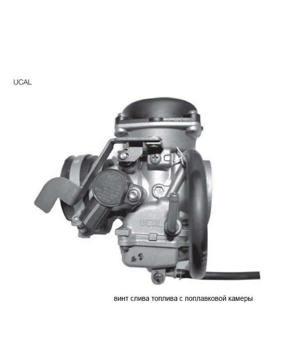

Где находится винт на карбюраторе, открутив который можно слить бензин с него,

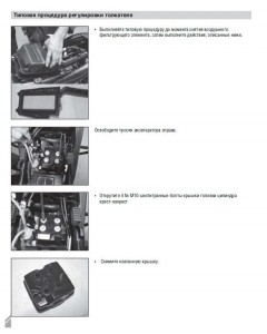

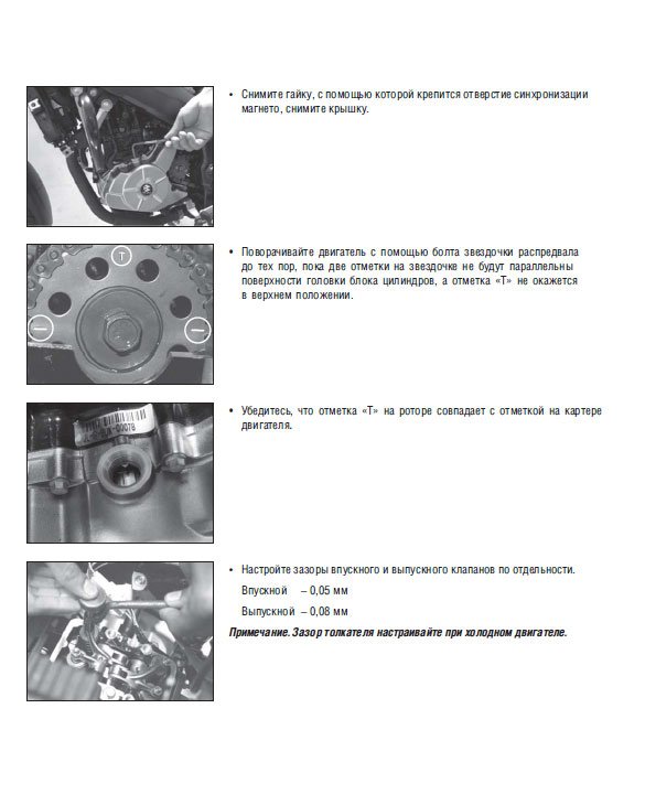

Плюс когда беседовал при первом ТО, то механик затруднялся ответить, нужно ли на втором ТО регулировать клапана
Клапана зазор проверяется через каждые 5000, при необходимости регулируются.
Очень благодарю за все предоставленные материалы!
Один вопрос. На фото карбюратора тот самый винт это самый нижний, под плоскую отвёртку?
Да, верно. Это винт слива топлива из поплавковой камеры карбюратора.
