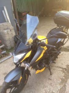

Там ещё какие-то странные гайки в резинках в комплекте скоб к стеклу... Так и не понял, как их правильно накручивать на болты - если к скобе длинным резиновым концом, то при закручивании она в гармошку собирается, а если наоборот - то это вообще невозможно, поскольку эта гайка проваливается в отверстие в скобе. А если накрутить только до того, чтобы только самый кончик болта был виден - резинка держит, конечно, прижимаясь к скобе, но гайка в этом случае будет "ходить" туда-сюда. Возможно надо их сажать на фиксатор резьбы, но не уверен, что вообще их правильно прикрутил.
А ещё когда снял родной ветровик, то увидел пластиковую детальку, прикрученную на болты, под которые надо было прикрутить металлическую пластинку со скобами к стеклу. В итоге пришлось эту пластиковую деталь вообще убрать и оставить всё только на скобе, прикрученной вместо этой пластмассовой детали. Потому что длины болтов не хватало, чтобы нормально держать обе детали...
я шайбы дополнительно поставил, чтоб в отверстия от кронштеина гайка в резинке не проваливалась. Пластиковую деталь можно выкинуть)Todd_3465 писал(а): ↑15 апр 2019, 06:52Там ещё какие-то странные гайки в резинках в комплекте скоб к стеклу... Так и не понял, как их правильно накручивать на болты - если к скобе длинным резиновым концом, то при закручивании она в гармошку собирается, а если наоборот - то это вообще невозможно, поскольку эта гайка проваливается в отверстие в скобе. А если накрутить только до того, чтобы только самый кончик болта был виден - резинка держит, конечно, прижимаясь к скобе, но гайка в этом случае будет "ходить" туда-сюда. Возможно надо их сажать на фиксатор резьбы, но не уверен, что вообще их правильно прикрутил.

А, вот как Вы сделали... Ну, я просто подумал, что всё же резиновым длинным концом надо к креплению, за две поездки ничего не думало откручиваться, хоть и не законтрогаено))
Пластиковую деталь выкидывать не буду. Мало ли что. Вдруг со стеклом что-то случится и придётся его снимать и оставлять на время без стекла. А тогда придётся прикрутить всё, как было, а как было - это с пластиковой деталью, потому что деталь для стекла имеет выступы для крепления внешнего ветровика и оно будет торчать и к нему не будет ничего прикрепляться.

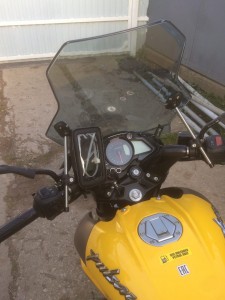

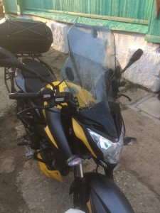

Доброго времени суток, поставил себе ветровик с али https://aliexpress.ru/item/400023300509 ... 1577682220 ,
правда пришлось подпилить крепёж на левой ручке, сцепление не давало,
также оказывается в левом пульте есть штырь,в руле отверстие,вынул штырь и сдвинул пульт левее
+2 доп крепежа за шестигранники приборки

кстати, у кого проблемы с зеркалами - здесь штатные после работы сварщика - каждое распилено пополам, внутри пустотелая трубка, магнитится, попались под руку палки из нержавейки - диаметр 8 мм, длина 17 см, они замечательно входят в эти пустотелые зеркала и не болтаются, дальше сварка,
в результате сидят крепко, не дрожат, в зеркало видно кусок заднего кофра
Спасает от ветра? Обзору не мешает?Dmitrii-Fot писал(а): ↑27 окт 2020, 19:36Доброго времени суток, поставил себе ветровик с али https://aliexpress.ru/item/400023300509 ... 1577682220 ,

да,ехал 90 по трассе,дуло только в шлем,у меня метр 90 - верхний край стекла чуть ниже подбородка,не мешает обзору.Боялся,что поток ветра от фур будет руль дёргать,но нет,всё ок
